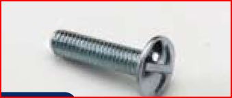

1. Efter at have løsnet de 2 skruer (1 på hvér side) skal selve fronten "flåes" af. Dvs. at selve frontpanelet på radioen skal hives af, hvilket gøres ved at trække hårdt og kraftigt (så den ikke trækkes skævt, og knækker) i bunden af frontpanelet.
2. Nu kommer så det dér IKKE stod i vejl. nemlig at efter at have fjernet frontpanelet, er der yderligere 2 skruer (1 i hver side) som skal fjernes med en speciel skruetrækker, der er bøjet. Jeg brugte godt nok en skruetrækkerting fra ikea (dem man til tider får med) der var formet som en umbraconøgle, men med et alm. stjernehoved for enden. Disse 2 skruer sidder ikke specielt godt fast.
Når disse 2 skruer er fjernet, er det ingen sag at hive stik mv. ud og få fjernet anlægget.
