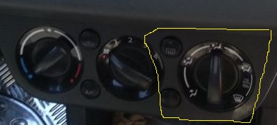

Update.  Hentede et par pærer hos den lokale Suzuki forhandler. Han mente at panelet med radioen skulle fjernes og så kunne A/C panelet vippes ud så pæren kunne skiftes, så det må jeg jo så prøve en af dagene.
Prøvede dog lige at rykke drejeknappen af der hvor lyset er gået og så kan man faktisk både se og røre ved pæren, men kun med en finger, så man kan ikke skifte pæren ad den vej. Det havde ellers været rart.  De japanere kunne sgu da godt lige have gjort den slags lidt nemmere.
