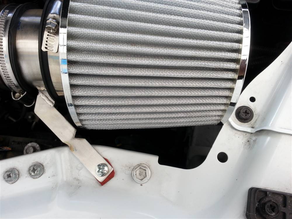

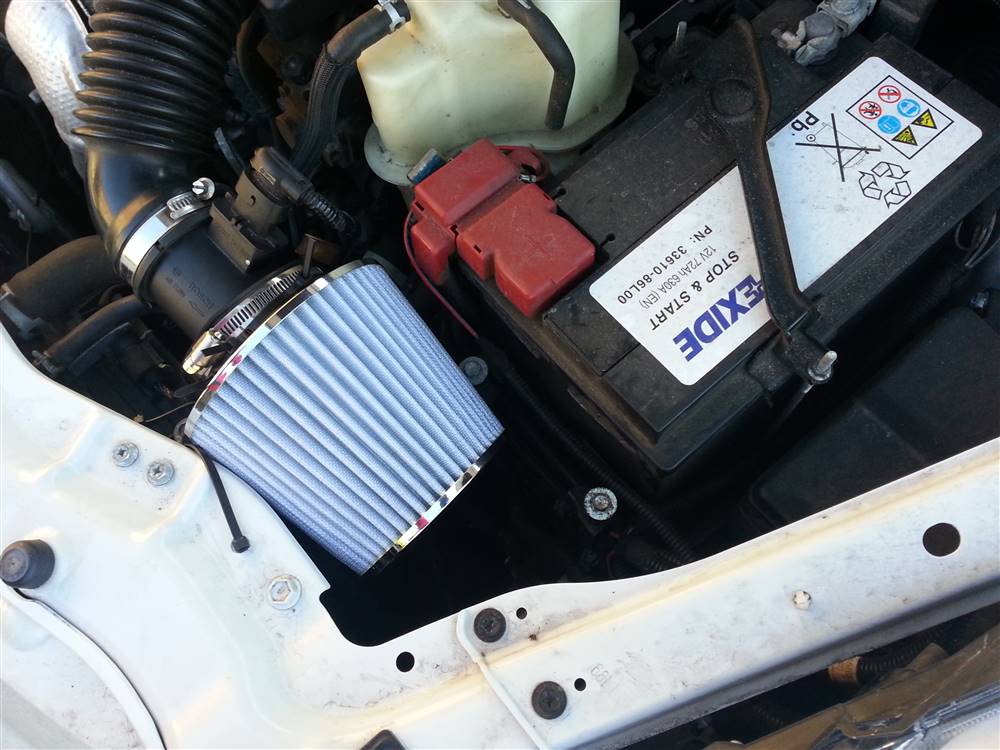

Alu vejer meget lidt, og så leder det varme bedre end rigtigt mange andre materialer i jern familien. Det er bare ikke særligt smart når der er tale om indsugningsluft til en motor, uanset hvor lille forskellen så ellers måtte være. (på turbo motorer er forskellen noget større end på sug)
Rustfrit. Det er ikke helt for sjovt at der ikke er nogen der laver alu indsugninger længere hvilket ellers var normen før i tiden. plastik, støbejern og rustfrit er det eneste der bruges, rustfrit er stort set det eneste i Tunings øjemed, og støbejern kun på store motorer for ikke at sige kun industri motorer (skibe, entreprenør maskiner, lastvogne, generatorer etc.)
Og de 1000 gram de er til forskel burde ikke gøre det nødvendigt med konstruktive ændringer på forhjuls ophænget
det gaaasss
Husk på, flow og temp er betydeligt vigtigere end dimensioner. Og når nu du selv vil lave det, hvorfor så ikke gå i den optimale retning med det samme.
